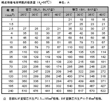

一平方毫米铜心电线到底能通过多大的电流呢?我看了电热水壶1500W用的是0.75MM2的铜芯电线,和书上写的相差很多啊

我看了以前的一本书上写的安全载流量1MM2的铜芯电线能通过20A的电流,是平方数的20倍,这是职高教材上写的,而且低压工频交流电在导线里没有趋夫效应,和直流是一样的,通过导线截面的电流是均匀的。

我做工程一般选1mm2过电流3A计算,比较保守一些!

我用过能过12A

要看导线的长度而定,一般是3~5安。

20A,是哪本教材书啊?误人子弟啊,坏人!

给个明敷的表。

我认为1平方铜芯线一般认为是16A,但是必须是单芯独立的。

如果按照9楼表格配线,恐怕开机就会烧坏导线.还是慎重从事好.

20A与3A是理论与实际的距离,在实际应用中恐怕很少有人设计的时候,20A电流用1mm的线吧?理论是理论,但是具体情况要具体分析.
