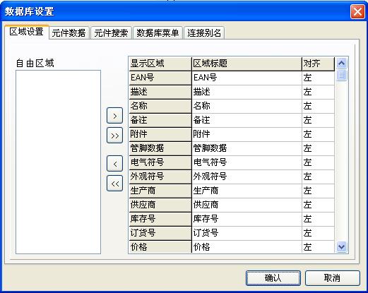

在网上下载了PCsELcad 10.0.1 免狗中文版(带正版数据库),使用时一直没法正确设置软件自带的国内数据库,具体表现为:按数据库设置教程选择国内数据库文件后,数据库只能显示其中的一个项目。请问能不能把国内数据库中的所有项目同时加进去!急盼解决!先谢谢各位了!

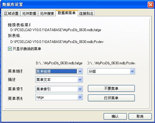

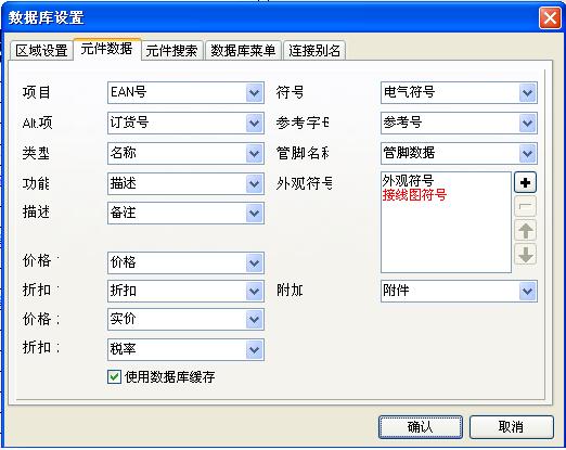

1楼  发表于: 2009-10-26 14:31
描述:这3个选项卡都要设置的
看下安装文件夹下的数据库设置PDF吧,你只选数据库是不行的,还要为数据库设置相关显示条目的,
[ 此帖被mythic在2009-10-26 14:42重新编辑 ]
描述:数据库设置的动画,其实安装目录下也有的,
附件: 数据库设置动画教程.rar (765 K) 下载次数:228
