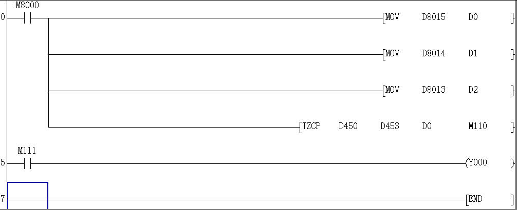

给你看个没天的,星期没有,时间在触摸屏上设的,D450\D451\D452为开的时分秒,参考下

谢谢几位朋友,现在搞懂了,但预置时间时在线---时钟设置为什么会弹出:没有这个机能请查阅使用手册的对话框,后来把M8015置1后在监视---软元件测试里更改的。
