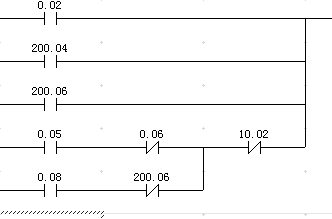

LD 00002 谁能赐教一下这段程序怎么画梯型图啊
OR 20004
OR 20006
LD 00005
AND NOT 00006
LD 00008
AND NOT 20006
OR LD
AND NOT 01002
OR LD

与呀....什么.什么的;不是太难

根据楼主的意思LD
由于楼主的指令中没有输出,因此这样的指令在编程器中是无法通过的哦,不过还是可以依据楼主的要求画出梯形图的。

优化设计,梯形图最好是倒金字塔如: 000000
0000
0000
000

二楼正解 不过楼主是否应该多学学PLC的基础知识?

在cx-programmer中直接用语句表编程就可以了

這個是不完整的
