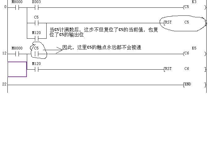

请教计数器的问题,这个计数器C6为什么不能对C5计数,C5可以对X003计数
请各位老师指导一下,谢谢

发表于: 2009-10-25 12:45
看一下这个图

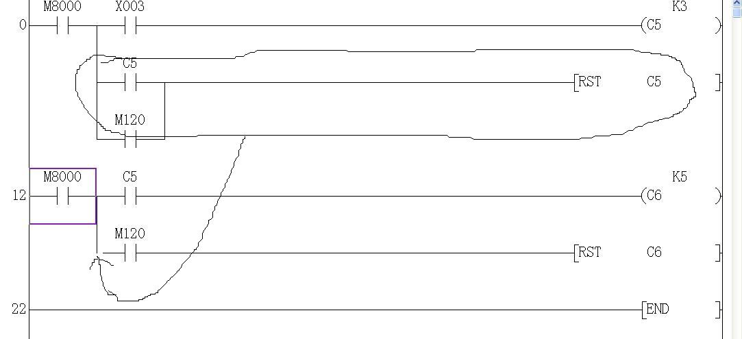

发表于: 2009-10-25 12:50
把复位放后

发表于: 2009-10-25 12:51
看一下这个图

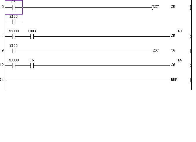

发表于: 2009-10-25 20:20
改为下图程序就可以

发表于: 2009-10-25 20:23
PLC的工作原理还要加强学习

发表于: 2009-10-26 06:36
如楼上两位所说,C5接通后、就被复位了,所以之后取不到C5的接通信号。

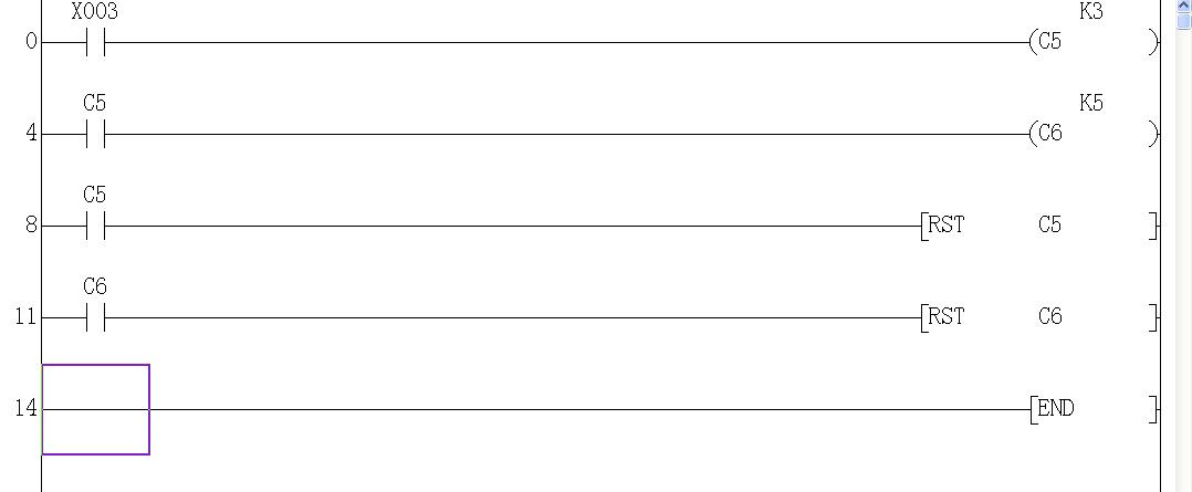

发表于: 2009-10-27 13:31
这是用三菱fx1s plc做的食品机械(酥饼机),全机共3个电眼,2个接近开关,8个变频器,全部在威纶屏上显示,这个计数器是plc程序的一部分,也在屏上显示,就是记到999就自动清零,不再向上计数了,我程序考了出来,所以请各位老师帮忙指导一下,谢谢
