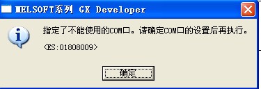

当我点PLC诊断 PLC读取.................. 都会出现下面的窗口 这是为什么呢?

通讯参数设置不对

写了 我怎么发现我的没有com端口呢 就是没有下面的

你看看说明书吧!或软件使用参考资料!上面都有说的!应该是设置的问题!

可能是你的电脑有问题了,比如你用的操作系统与编程软件不兼容,或者电脑驱动与软件不兼容等等,我用松下的编程软件的时候也出现过类似的问题,后来换了一台DELL的电脑,日文的操作系统就好了

你需要在你的编程软件里的连接设置里面,设置一下,一般的是COM1-COM4,

COM口没有设置正确就会报这样的错的

你用的应该是笔记本电脑,笔记本电脑一般都没有COM口,为此,要与PLC通讯,一般需要加USB转232转换线。而这条转换线必须安装正确的驱动才能使用。

如果你确认232驱动已正确安装的并且端口设置无误的话话,把USB线拔出来在插上试下。

电缆驱动有没有装呀?

台式机也报这种问题,可能是通讯不正常

参数设定错
