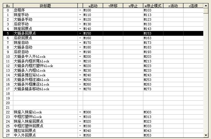

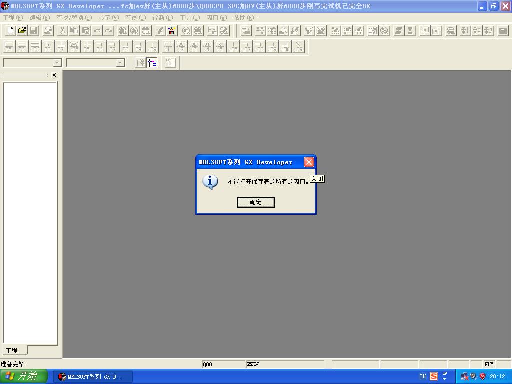

请问,这是为什么呢?从论坛上下了个程序,打开时出现如下现象

1楼  发表于: 2009-10-19 09:31
可能是你的版本低吧

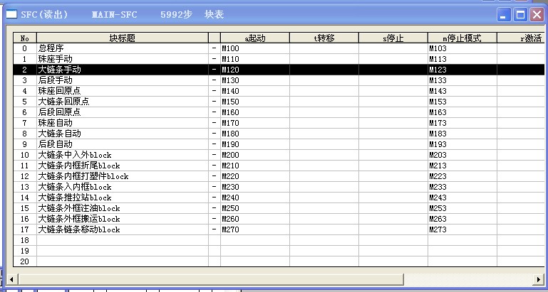

    话还没说完,出现这个现象后,去点“确定”
    程序也打开了,不过找来找去,只找到一个300多步的程序,大家看到我贴的图片的标题栏吧,6000多步的程序呢
    所以应不是“版本低”的缘故,该是其他什么原因,我不知!

    3楼  发表于: 2009-10-19 10:59
    是否还有别的配套的软件没有安装的原因。

    4楼  发表于: 2009-10-19 11:05
    网上的程序和自己下载的程序是不一样的,我也出现过,一直也没有懂!把自己的系统重新安装就好了!很奇怪!!

    5楼  发表于: 2009-10-19 11:11
    楼上的几位哥们
    可以试试打开我下载的这个程序
    附件: Q00CPU SFC加EV(主从)屏6000步刚写完试机已完全OK.rar (24 K) 下载次数:13

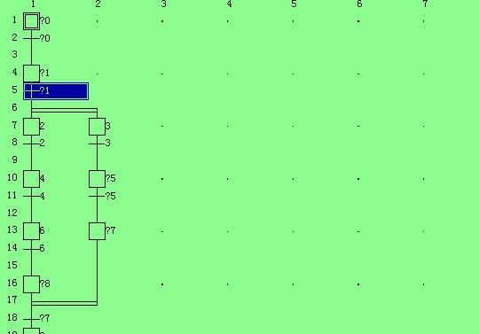

    7楼  发表于: 2009-10-19 12:07
    可以打开,但这个程序没有编辑完成。
    带?号的就是没有编辑完成的步。

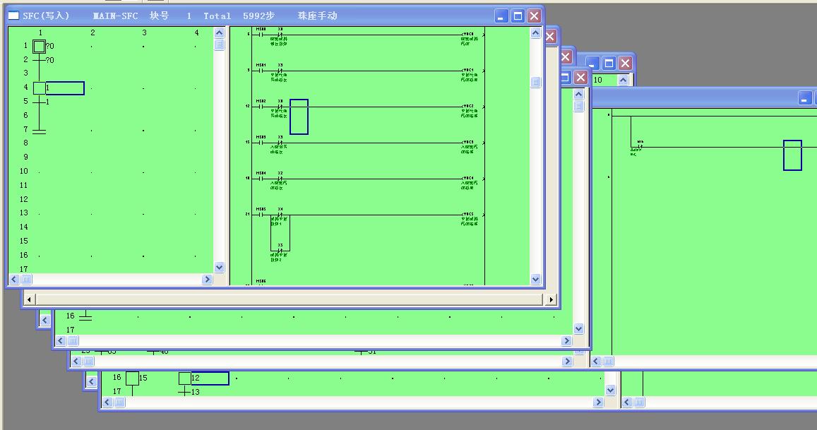

    8楼  发表于: 2009-10-19 12:24
    这次咱来个刨根问底:那打开时出现的那个“不能打开保存着的所有的窗口”代表了什么意义呢?

    9楼  发表于: 2009-10-19 15:40
    这是原编辑人使用了多窗口保存导致这样。

    10楼  发表于: 2009-10-19 16:08
    引用第9楼草原牧人于2009-10-19 15:40发表的  :
    这是原编辑人使用了多窗口保存导致这样。
    [attachment=30239]
    是否就意味着仅能打开保存着的部分的窗口?那哪部分能打开?哪部分不能打开呢?从什么时候开始,原编辑人在多个窗口进行了什么样的操作,就已经注定了别人不能打开保存着的所有的窗口了?
    我看了阁下的说法,再结合现象的描述,有以上之疑问,有没有什么办法打开保存着的所有的窗口呢?抑或再也不能打开所有的窗口了?

    11楼  发表于: 2009-10-20 09:11
    我也是这样的!怎么回事?楼上是用什么窗口打开的!
