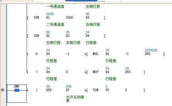

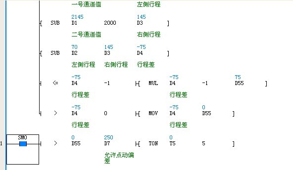

有谁见过这样的寄存器啊(同一个寄存器不同的值)
雏鹰づ翱翔
查看雏鹰づ翱翔的
发表于: 2009-10-16 17:16
是艾默生的EC10,第一次用那玩意,好像在三菱FX里面也发生过
没用取绝对值的指令,只是做了个正负的处理,怎么就成这样了类

用来暂存的,比如用来暂存运算中间值的地址,在程序中是可重复使用。

最后面的数值才是有效
和PLC扫描有关系

在三菱Q——PLC里这叫局部软元件,在Q——PLC中,虽然是同一个软元件名,但是在每个程序文件的实际使用中,其能够被设定为不同的独立软元件使用。所以说也可以设定不同的值。
