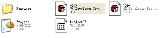

程序打不开,帮帮忙。见附件

建议你装个最新版的试一试,我用GPPW V8.84也打不开。

谢谢楼上了,此程序大约是2006年编写的因为是从别人那儿拷贝,内容与用途均不详。
我想不应该是编程软件版本太低的缘故把吧。

我看是程序有问题吧,其中有一个一般的都是1K,另一个比较大10-20几K。
而现在有一个是8K,不正常,我觉得程序有问题,个人看法

我认为版本不支持

問題已找到,取消唯讀就可以開啟了

那个是不是windows2000系统保存下来的文件,如果是的话要用回windows2000系统才能打开
