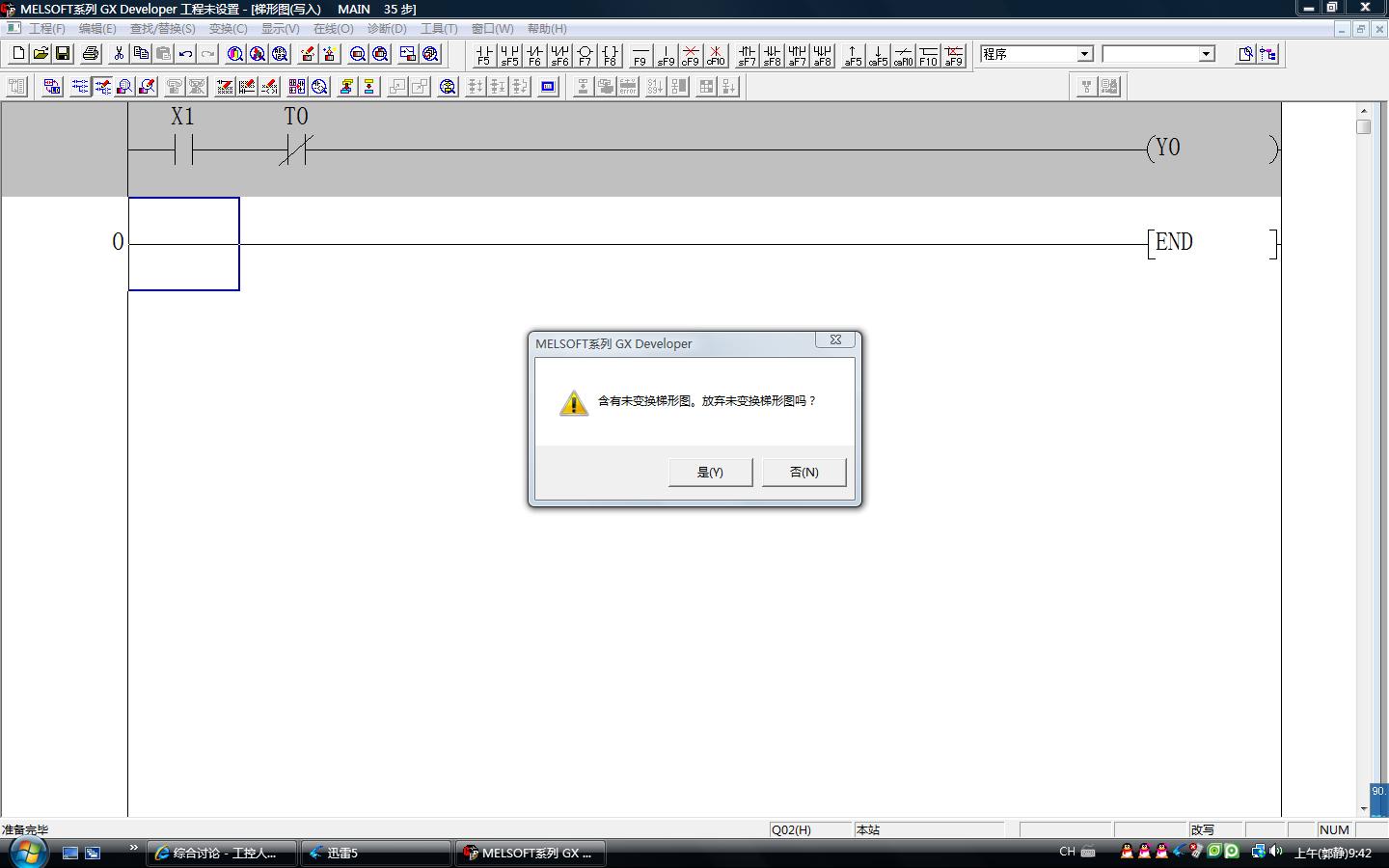

1楼  发表于: 2009-10-10 09:42
把QQ关掉     然后编辑完了  按一下F4

    2楼  发表于: 2009-10-10 10:25
    引用第1楼jackal于2009-10-10 09:42发表的  :
    把QQ关掉     然后编辑完了  按一下F4
    和QQ有什么关系呢?
    这个问题的原因在于没有转换啊,按F4转换后才能进行保存。
    当然,如果程序中出现语法错误,将不能转换。

    3楼  发表于: 2009-10-10 10:33
    对的,就是要按F4转换后才能保存,转换后屏幕上程序的地方会变色,这样就可以直接保存了.

    4楼  发表于: 2009-10-10 10:37
    同意楼上二位朋友的。按F4转换后才能保存

    7楼  发表于: 2009-10-10 15:31
    没转换呀,按F4.就是程序自检,看有没有逻辑错误.

    11楼  发表于: 2009-10-11 19:53
    兄弟呀~~你没有转换呀!!F4就可以了
