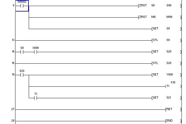

我是一名三菱编程的初学者。不知道S状态时说明意思,怎么个用法,请举例说明一下。请指教。谢谢!!!

S21以后继续像 S20那步那么写就可以了

谢谢了。可是我还是看的不太明白。麻烦您在给我解释一下可以吗。

SET 为置位指令,STL为步进接点指令。看看编程手册

不是ld s20 而是STL S20

STL20 ID S20

STL20为步进接点指令,LDS20为步进指令触点
