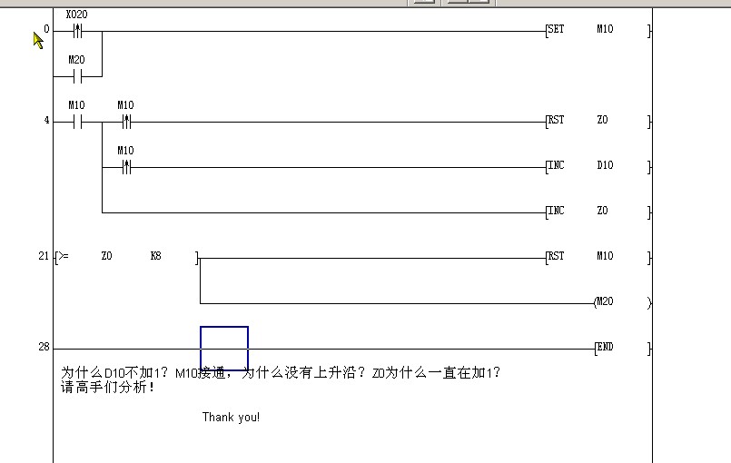

请分析一下这个程序

1楼  发表于: 2009-09-24 18:18
程序有误吧
从第4步开始....

    3楼  发表于: 2009-09-24 19:22
    原因在那个M20,你把第一行的M20常开去掉就知道了
    set M10跟RST M10现时工作,编译解释乱了
    还有INC一般没这么用的,INC Z0 ,得用个INCP

    4楼  发表于: 2009-09-25 09:38
    M10无法被复位,上升沿不能接通。
    将4~20这一段移到最后可解。

    5楼  发表于: 2009-09-25 14:55
    回楼上的,解不了。。

    7楼  发表于: 2009-09-25 15:53
    上升沿无法实现
    ZO 和 D10 无法复位

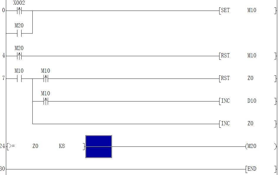

    8楼  发表于: 2009-09-25 17:18
    引用第5楼dlke2009于2009-09-25 14:55发表的  :
    回楼上的,解不了。。
    嗯,了解了。
    即使移上去,也因为Z0不能复位而使M20一直保持,因此M10还是一直保持ON的状态,其上升沿不会导通。
    再来的改良方案就是将M10的两个上升沿改为M20的常开点,保证Z0能够被复位即可。

    9楼  发表于: 2009-09-25 18:16
    我直想知道M10的上升沿,和M10的常开组点为什么不接通。

    10楼  发表于: 2009-09-25 18:28
    楼主问的问题,应该是从第一次接通X20开始后的第2个扫描周期开始才会出现的问题,原因如楼下sjm213版主所说。
    在第一次接通X20的扫描周期里,D10还是能加1的,然后就此打住。

    11楼  发表于: 2009-09-25 19:28
    引用第9楼a441298512于2009-09-25 18:16发表的  :
    是因为程序执行完SET M10后,M10一直是ON的,接下来的M10没有从OFF到ON的过程所以其上升沿不会被导通。
