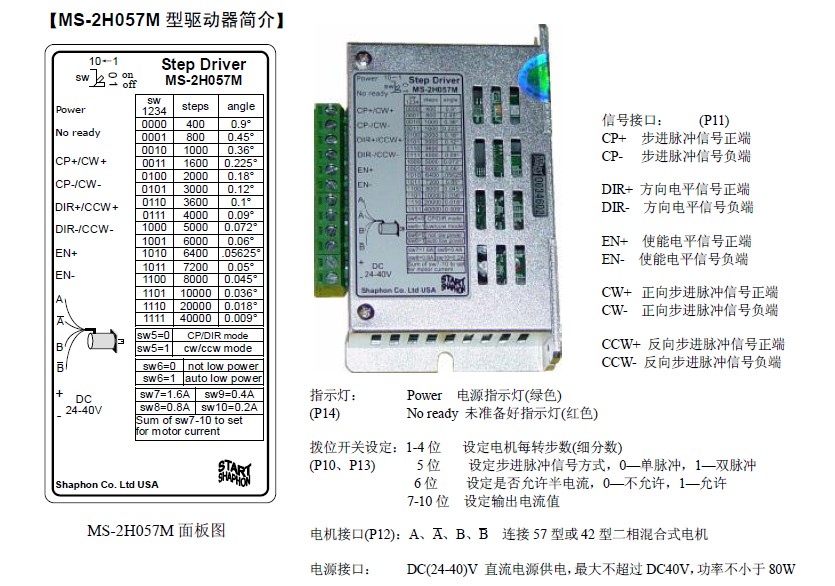

我是新手,公司里面有个温度控制突然说不用表控制,要用改成用程序+界面控制
,请提供一下这方面的资料。
wordcome
查看wordcome的
发表于: 2009-09-18 21:48
这个看看,不懂的再问我吧。

不好意思,可能是我说的不够清楚。我是指三菱PLC的程序+界面控制,而不是两相混合式步进电机驱动器。
我查过可以用FX2N-2LC可以直接实现,但是没有用过,不知道同4ad模块相比较那个比较好用呢。有用过的请指教一下。
