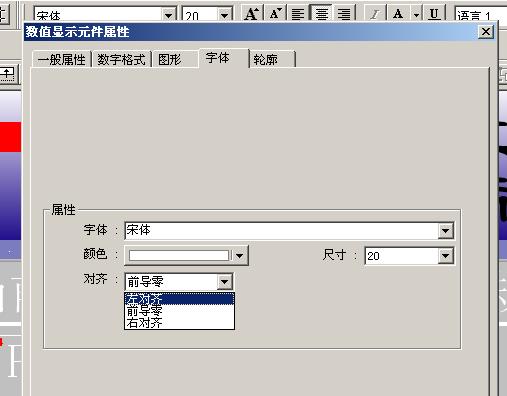

通常时间显示为如 9:12:8
如何设置才能显示时间为09:12:08
多谢各位指导

通过RW60000-RW6002来调取时间,但格式是不能改变的

用的是什么触摸屏?eView的还是威伦的?

维纶触摸屏幕是可以的,在属性界面选择前导零。

多谢帮助
