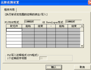

    4楼  发表于: 2009-09-12 14:15
    三菱PLC下载如下
      ,上载时只要全部打勾就可以了

    引用第4楼黄堆才于2009-09-12 14:15发表的  :
    三菱PLC下载如下  [attachment=28611]  ,上载时只要全部打勾就可以了
    完全同意4楼的意见!!!
