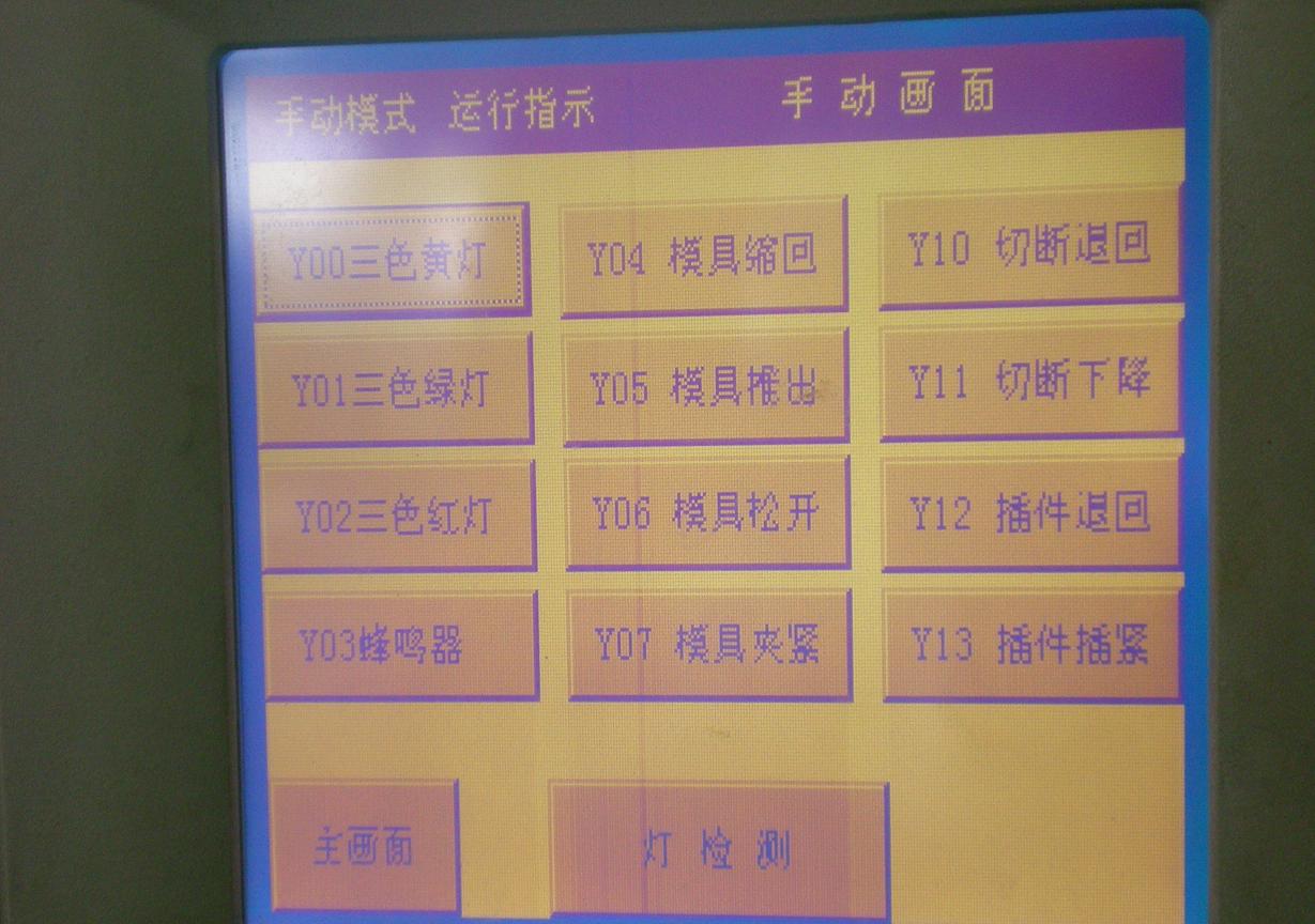

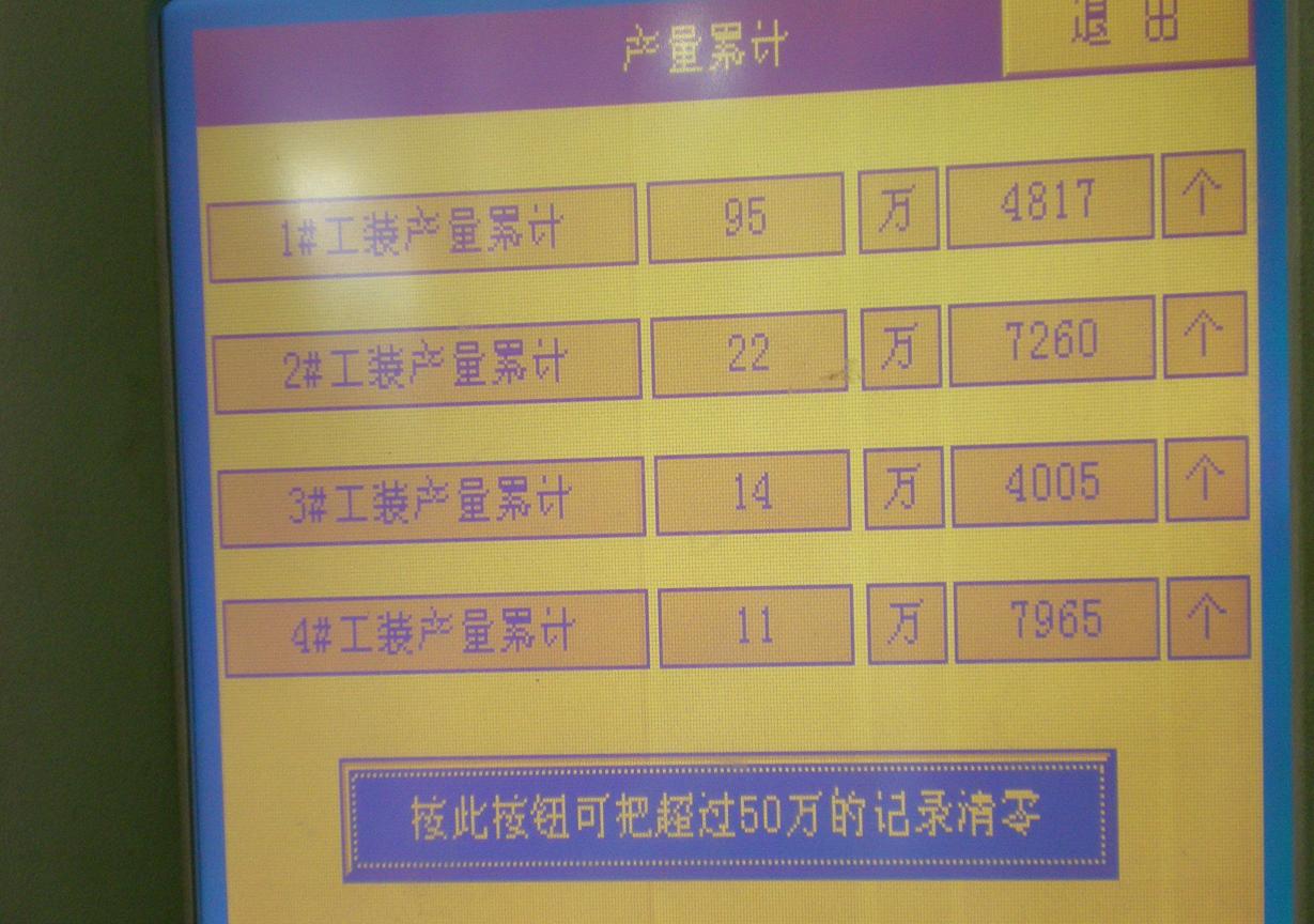

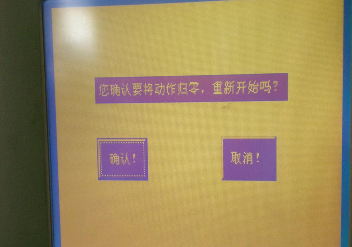

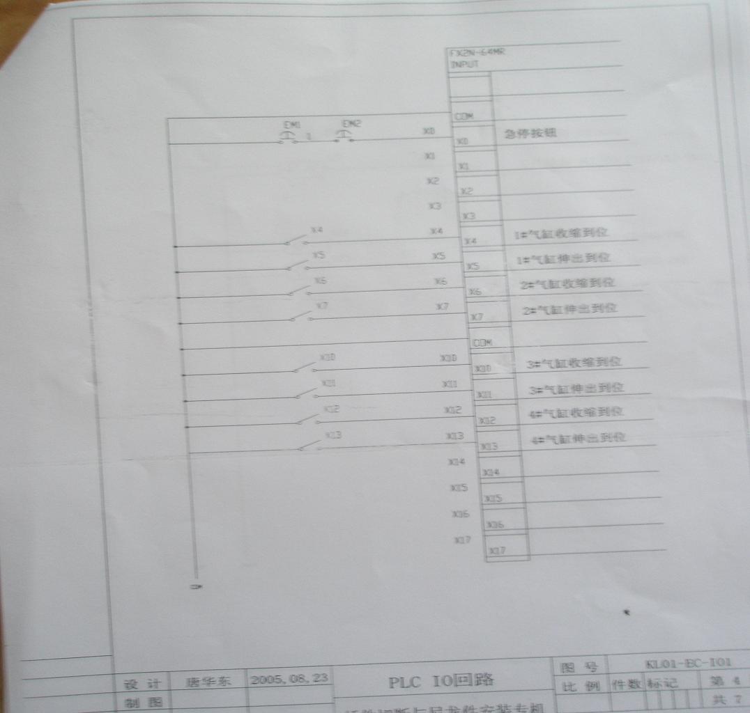

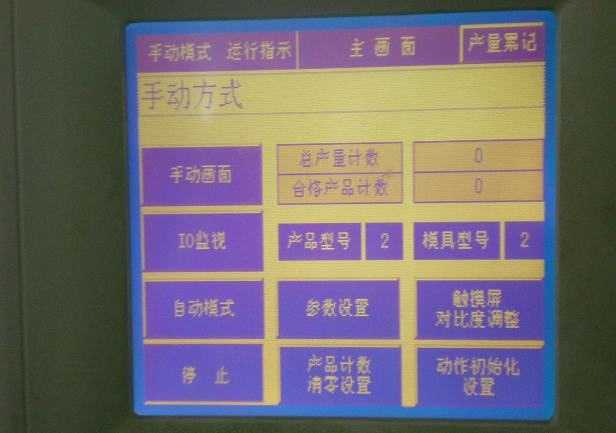

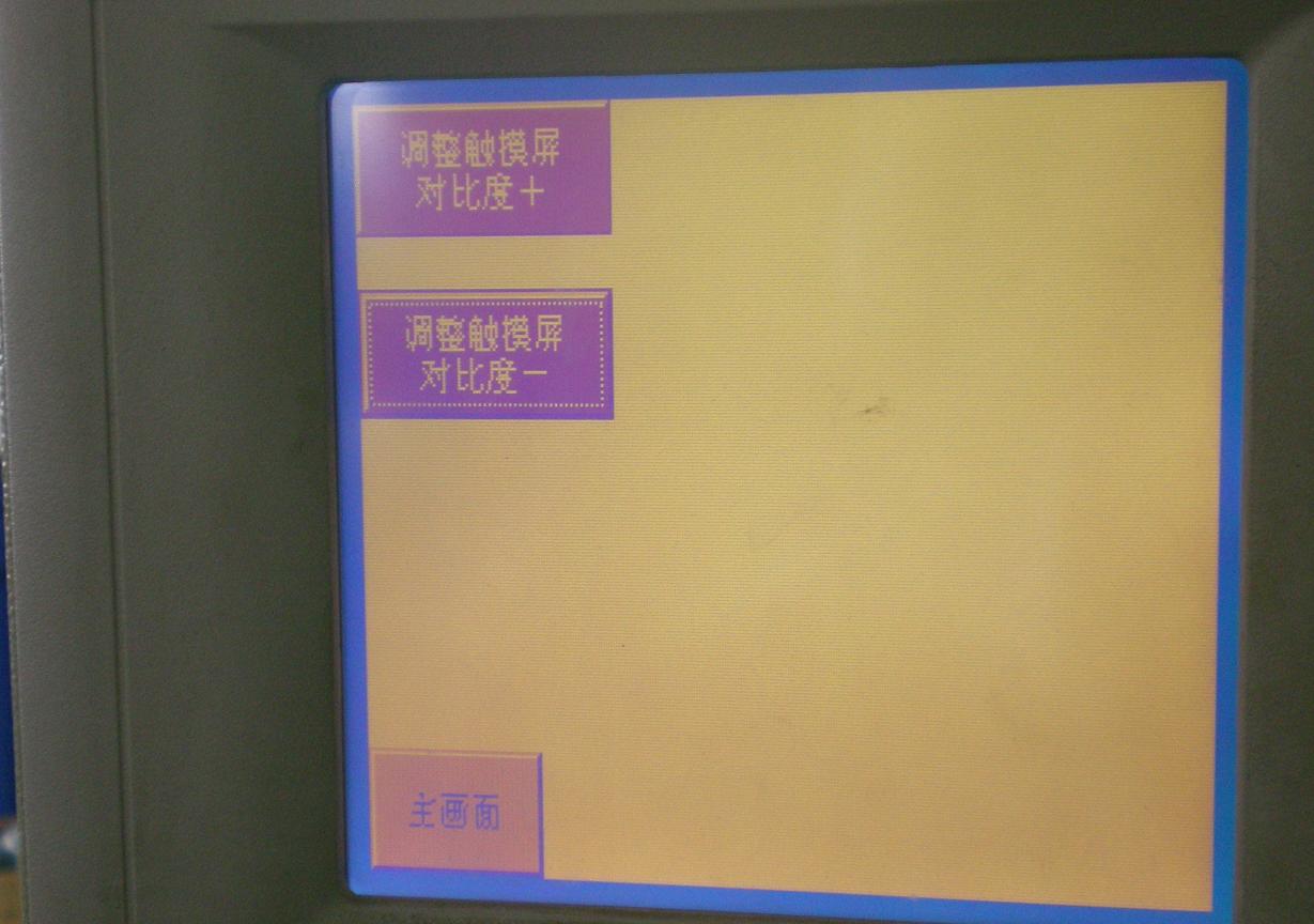

大家来看下!这个屏幕能不能有高手做出来啊??
只有下面几个条件:
1;屏幕的页面要求跟图纸一样!
2;PLC的程序
3;PLC的接线图纸
PLC是FX2N-64MR
屏幕是GT1155-QSBD-C的!
也是帮别人做做看的,一直没做出来!有没有哪位高手能帮忙看下?

屏幕页面图第一张是主图
[ 此帖被ascsccswf在2009-09-11 15:12重新编辑 ]
ascsccswf
查看ascsccswf的
发表于: 2009-09-11 14:52

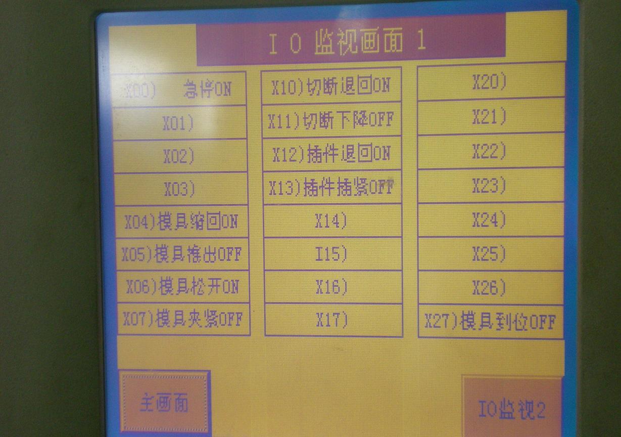

屏幕页面图
[ 此帖被ascsccswf在2009-09-11 15:09重新编辑 ]
ascsccswf
查看ascsccswf的
发表于: 2009-09-11 15:10

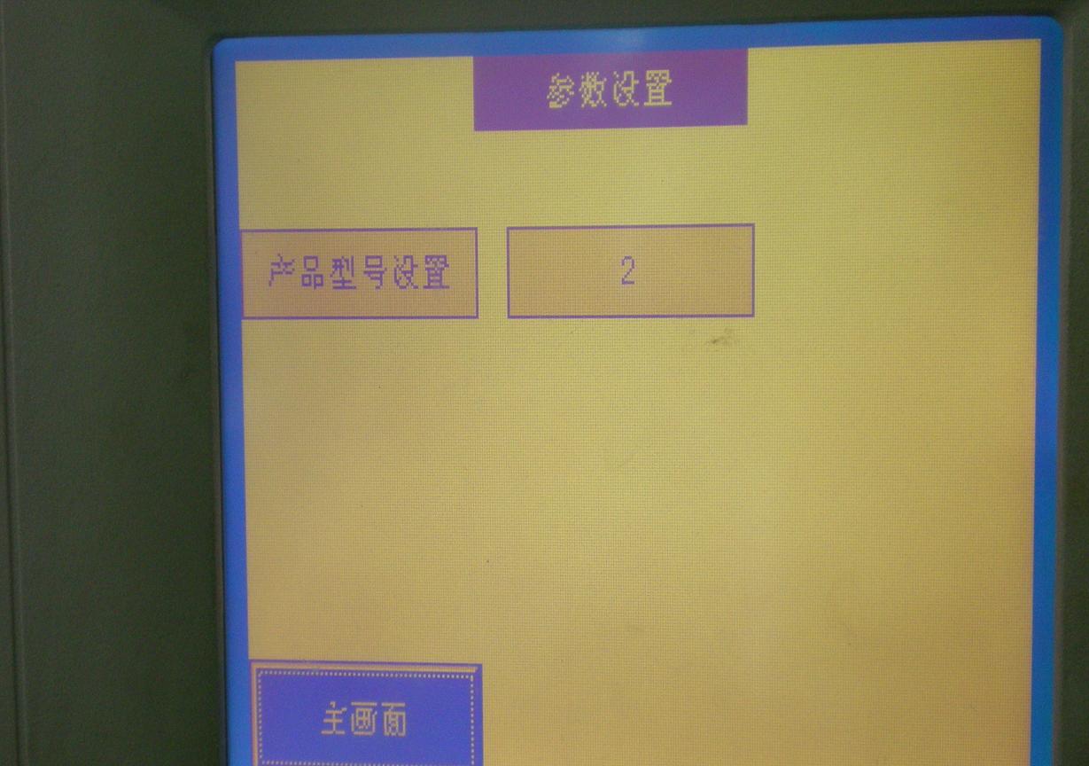

屏幕页面图
ascsccswf
查看ascsccswf的
发表于: 2009-09-11 15:11

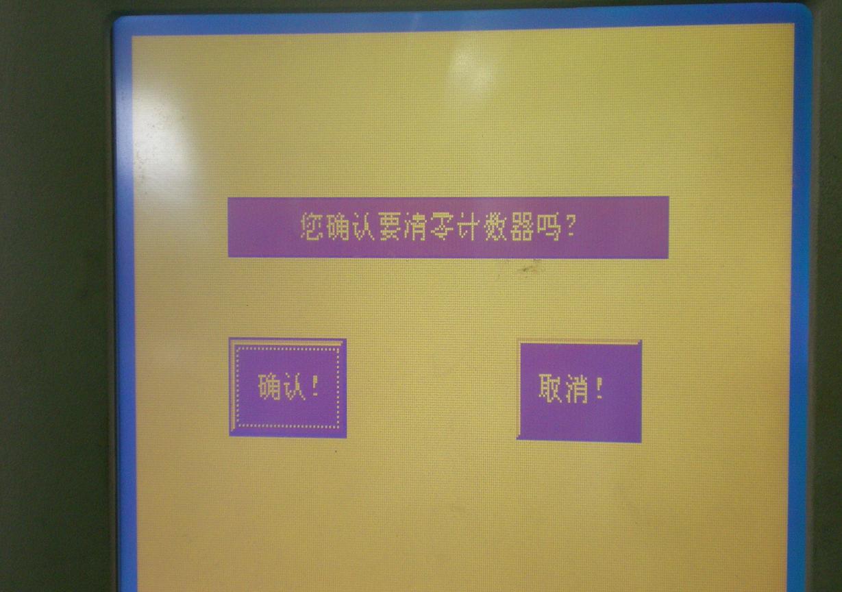

屏幕页面图4
ascsccswf
查看ascsccswf的
发表于: 2009-09-11 15:15
就这些了请大家看下能不能做出这样要求的屏幕程序啊?

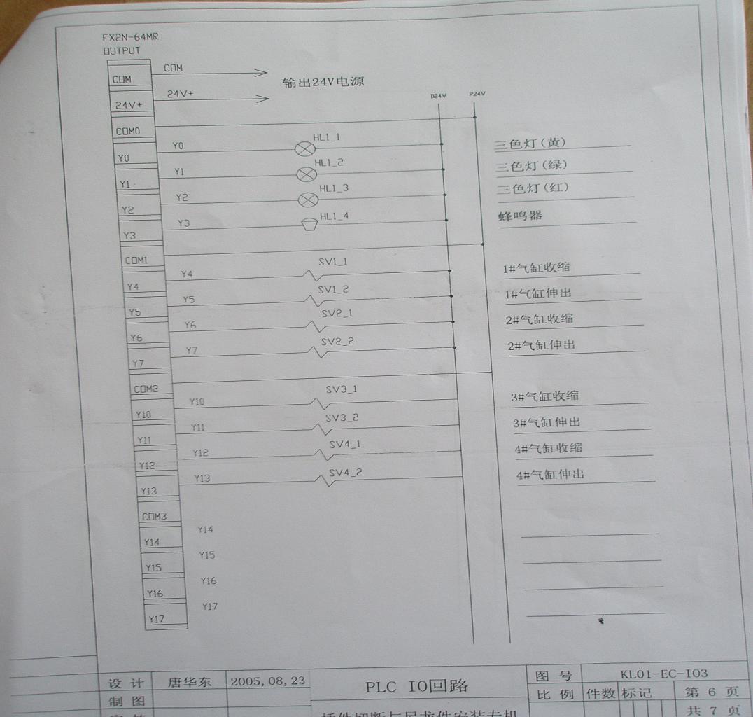

接线输入输出
ascsccswf
查看ascsccswf的
发表于: 2009-09-11 15:20

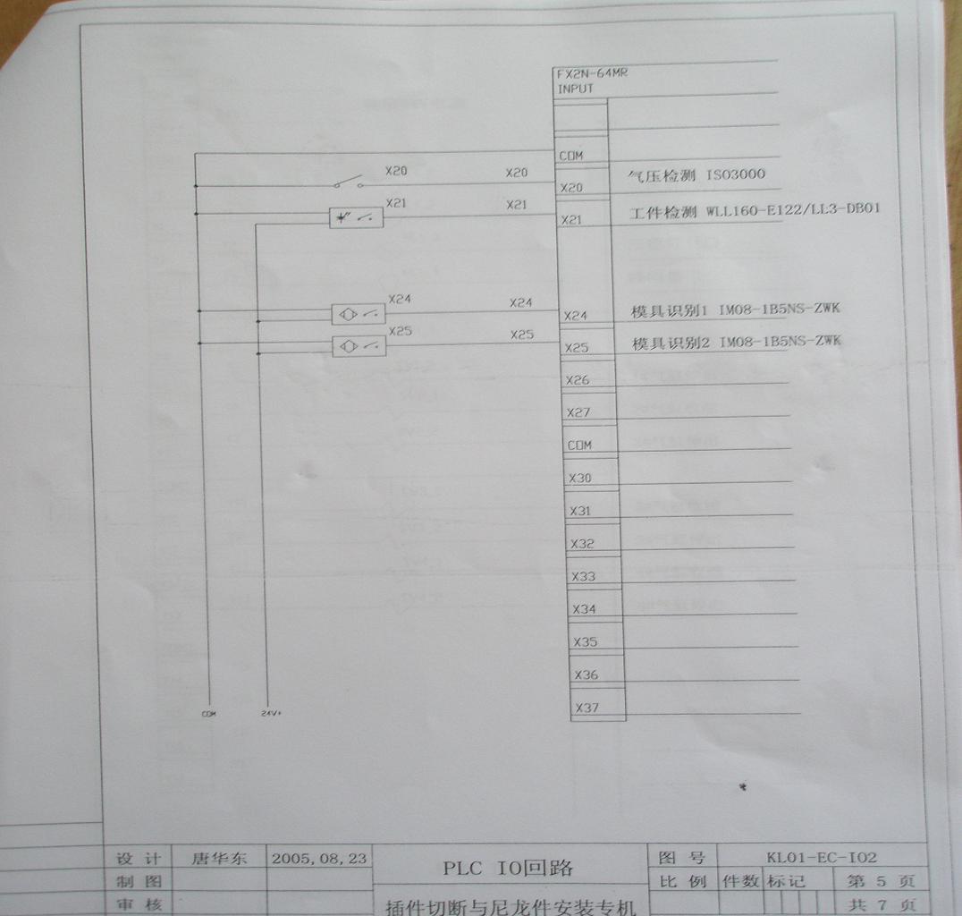

接线输入输出2

这个应该不难!图纸可能就需要CF卡了,程序屏上直接就可以从PLC上读取(还可以编辑)。

现在就是屏幕程序下载不了,要自己篇写!没有CF卡,只有一个PLC和一个屏幕!

原来什么屏?为什么下不了?
不要CF卡的话,几张图纸尽可能的压缩小一点。
