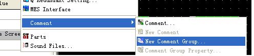

三菱GOT可以使用注释组实现多国语言的选择
STEP1 新建一个项目,选择GT1000系列;

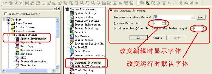

STEP2 点击【系统环境】----【语言开关】进行以下设置:
STEP3 点击【注释】----【新建注释组】:
STEP4 在新建的注释组选择字体种类(本例设置3种):

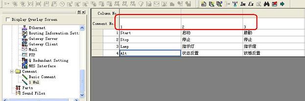

STEP5  打开注释组编辑:
可以看到可输入3种注释,该处即为第4步设定字体种类后自动生成的。
将1写入为英文,2写入为简体中文,3写入为繁体中文。

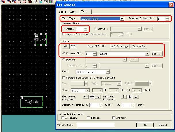

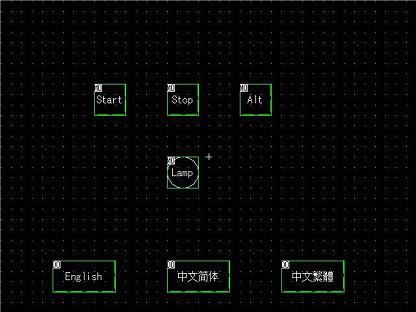

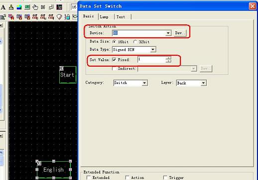

    STEP6 编辑项目,制作3个数值设定开关,其开关元件皆设定为D0,设定值则分别为1、2、3(对应上步设定的英文、简体中文、繁体中文)
    STEP7  制作一置位开关,软元件为M0,文字设定选择为“注释组”,注释组设定固定为“1”(我们就新建了这1组注释组),状态处选择注释号为“1”----对应注释组组编辑的1#注释。
    STEP8 同样制作复位开关、状态反置开关以及状态指示灯各一个,软元件都对应M0以便于模拟。
    项目编辑完成,保存后看模拟效果。

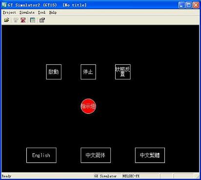

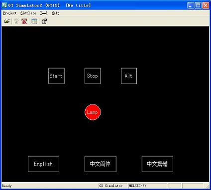

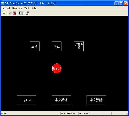

    模拟效果:
    1. 默认字体为中文简体
    2. 点击“English”
    3. 点击“中文繁体”
    项目文件: 多国语言设置.rar (6 K) 下载次数:377

    5楼  发表于: 2009-09-03 13:14
    不知版主的软件版本是多少。2.82没有下面的选项。

    7楼  发表于: 2009-09-03 16:18
    引用第5楼yyhexf于2009-09-03 13:14发表的  :
    2.90版。低版本的是没有这个选项。不过这个选项不太重要,不用设定。
    另外有的连“文本”设定“注释组”的选择都没有,那么可以通过建立一个注释显示元件来实现。
