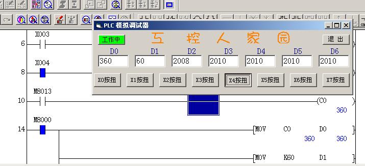

三菱PLCVB模拟分享 (感谢litung).!
使用純軟體的方式來模擬PLC的動作
環境: GPPW+PLC调试模擬器. ^_^
使用方法:
1 先開啟 GPPW
2 載入PLC程式
3 运行梯形图逻辑测试启动,即模拟运行
4 运行PLC调试模擬器
動作:
可对X输入点进行按制,D数值显示。
目的:
方便同志们学习三菱PLC的学习和程序测试。

    工程无法打开,好像缺文件,能不能传一个完整的源程序?谢谢1

    模拟器打不开显出一个对话框是system Error H8007007e(-2147024770)找不到指定的模块

    5楼要先运行PLC软件仿真的。再不行的,放个图上来。

    对GPPW 版本有要求吗,软件都能打开就是按钮时PLC程式没反应

    装这个软件试一下MX-Component

    楼主:你好!!!你设计的这个软件挺好,我用了一下,但是我发现了二个小问题,不知是否我没有用来。问题是:(1)程序中没有设计Y2输出,但是,在仿真时,按下X2按钮,Y2要亮。(2)不知是X3还是X4,按下X3或X4,后面的输入点要亮。  不知为什么? 你们碰到过这种情况吗?

    九楼你好:PLC程序你重新设计一个,运行后,再试试。你所说的这种情况我也没有碰到过,这儿有一个更好的。你试试了。

    谢谢楼主,软件下来我又试了一下,输出点Y2,正常了,但是输入点问题还在,我发个视频录像请你看看!!
