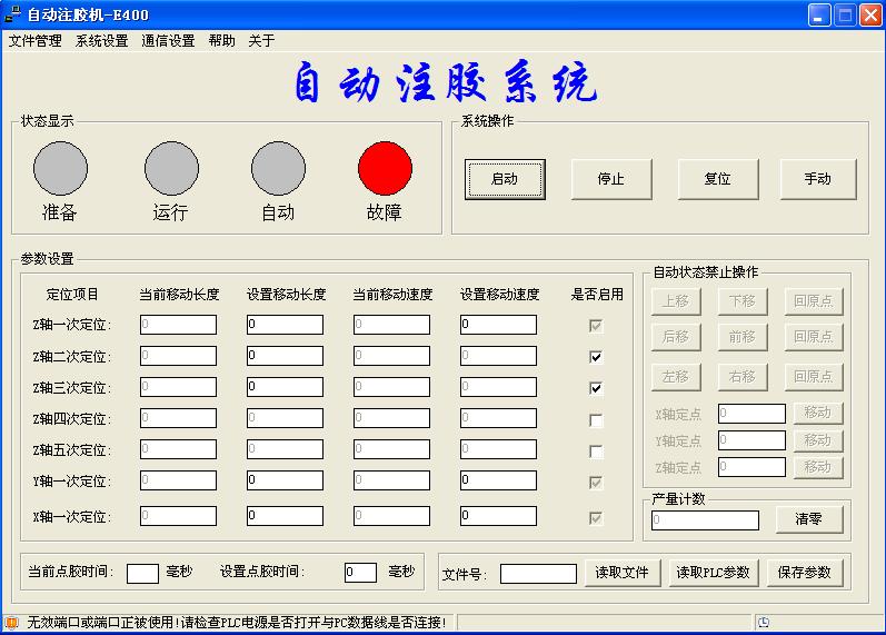

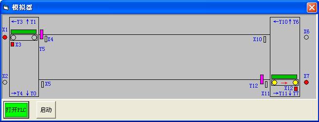

看了litung的汽缸模拟以后感到很神奇.
于是下载下来研究了一下.
让我学会勒很多.
上传上来的是研究过程中写的.
而且马上就用MX做勒个项目.
后来做勒个项目是用三菱3U.带3个伺服电机
实现3轴定位.
一开始我是用VB直接写通讯协议.
发现不能批量读寄存器.
一个一个读的话.延迟会使实时监控效果不佳.
用MX批量读取后提取分析.效果不错.!
