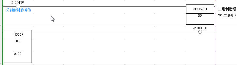

CP1H定时运行时钟程序要求是:每天定时运行两个小时,不受年月日的限制。而我编写的CP1H定时运行时钟程序在线模拟时,只能当天可以,修改系统日期模拟时,就不行了。看CP1H说明,控制数据39应该屏蔽了年月日秒,为什么我编写的程序屏蔽不了年月日呢?望各位高手帮忙修改!我的邮箱是:

看来LZ是个复杂之人,想的程序也挺复杂的。

楼上的仁兄你写的程序看明白了,但如何实现每天11点40分定时让Q10000有输出,两小时后(也就是13点40分)Q10000停止输出,不受日月年的限制。我是想利用CP1H内部时钟实现。感谢楼上仁兄的回复。

LZ不要这么懒,参与一下这贴,这问题我早回答过。
还是不懂再提问好啦!
http://www.ymmfa.com/read.php?tid=30768&page=1#480316

感谢楼上仁兄的链接,已成功解决了。
