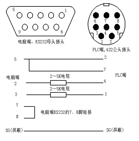

三菱PLC编程线的简易自作方法,见附图,以经过实用,下过要回帖哦!

三菱PLC什么系列的编程线吖?

长度多少可否测试过?

我试过,可以用,收藏了,谢谢。
