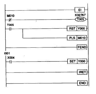

这段梯形图没看明白,我在GX Developer 上模拟的时候X0由OFF到ON时Y0没输出,X4也闭合了的
不知道这中断是怎么执行的
望各位大虾们指教,谢谢了

大哥,中断等一些指令不能在仿真软件模拟出来的!指令不支持!

对于一些高级指令,要拿真机来试验。仿真是不支持的。

那就像PWM这样的指令也不支持的嘛?

指令不支持
