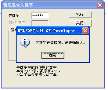

现在用GX8.52中文版,原来记得以前的版本中有设定密码的,忘记在那里设定了,有谁知道告知一下!谢谢!
此外为何在登陆关键字中不同的PLC型号有的可以设定 有的不能设定 ??如图示:谢谢!!

注意要设定为8位

就是,GX在哪有加密的哟,没与PLC连接就是,不得行?????

是啊,一定要跟plc连才行的

让PLC停止就好了。

让PLC置于编程状态应该可以
