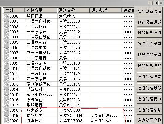

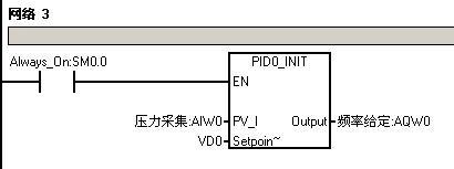

楼主  发表于: 2009-08-25 16:39

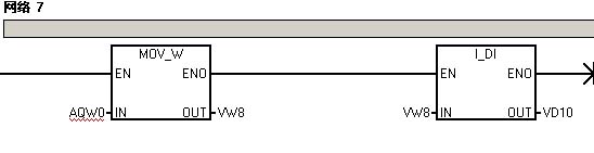

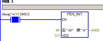

AQW0是PID向导生成的PID0_INIT子程序调用参数所得

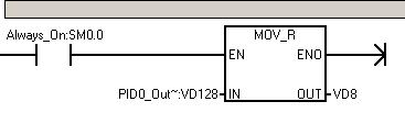

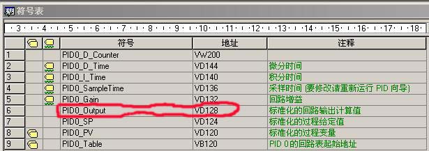

在向导符号表PID0_SYS中,Output 的数据类型为双字(VD128)
foxplc
水到渠成
精华主题: 2 篇
发帖数量: 550 个
工控威望: 628 点
下载积分: 4239 分
在线时间: 112(小时)
注册时间: 2007-08-09
最后登录: 2021-11-22
查看foxplc的 主题 / 回贴
2楼  发表于: 2009-08-25 16:49
Output 的数据类型为双字,那么AQW0的类型也是双字,
现要把AQW0的值放入VD4中出错,既然数据类型是相同的,为何不能用MOV_DW指令出错?

3楼  发表于: 2009-08-25 20:42
你的第一个图是输出局部变量Output,第二个图是全局变量PID0_Output
这是两个不同的参数,怎可能混淆一起呢?

Output 是子程序PID0_INIT 的局部变量这没有错,调用后其值存入AQW0中了
那么Output 和AQW0的数据类型是相同的,没有混淆。现要把AQW0中的数据
存入VD中,存不进去。

A-------模拟量   Q---------输出  W--------------字
存入DWord-------------------------这是梦想?
1、存入Word
2、扩展为Dword
3、存入VD

AQW0 存入 WORD 也存不进

AQW0 是调用向导生成的 PID_INIT 子程序生成的。

8楼  发表于: 2009-08-26 14:33
AQW作為只讀,你不可以將其移入存儲器。
因此,你只能對于你向導生成的全局數據進行。
正如你上面的貼圖有寫道:VD128(標準化回路計算值),根據S7-200系統手冊第152頁表6-44(PID回路表)中描述,該計算值為一個浮點(REAL)數據。
因此,你如果要獲取PID的AQW的輸出值,你需要來通過MOV_R來將VD128讀取入寄存器,因為VD128中的數據為0.0~1。0之間的浮點數,對于輸出來說,會依據系統手冊第149頁中的回路值轉換為刻度值公式進行轉換,你同樣也可以使用該公式對你先前保存的VD128的值進行轉換。
以上

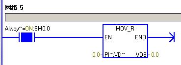

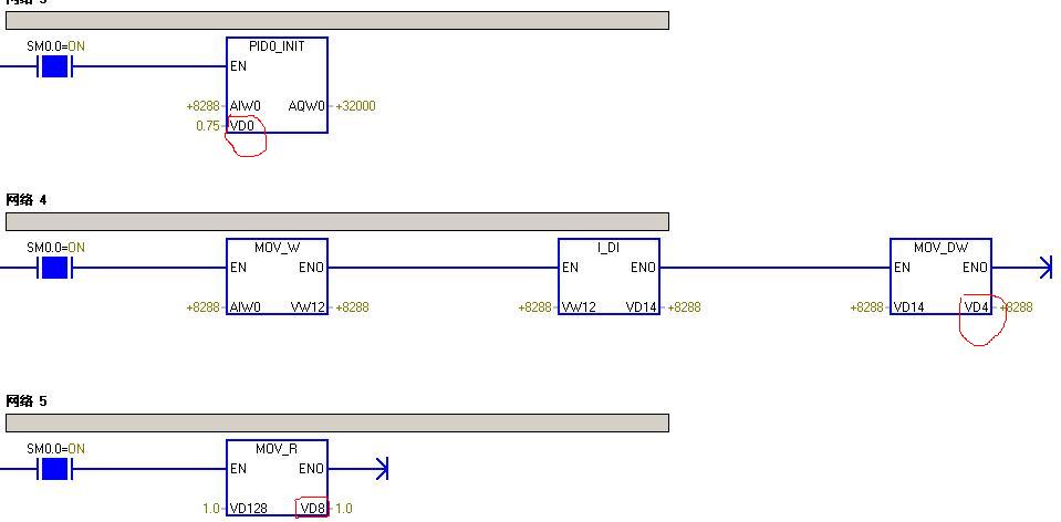

9楼  发表于: 2009-08-26 17:06
引用第8楼cvlsam于2009-08-26 14:33发表的  :
cvlsam 你说的太好了,我是想把AQW0(VD128)的值标准化为频率值在触摸屏上显示,因此想把该值存入VD8中。
但是我觉得向导中的VD128是局部变量,不是全局变量。因此在主程序中读不到它的值。
图中PIN_INIT监控的AQW0 的值为6400
VD128 MV_R 中其值为0.0,两者不一样
还是没法将频率值读出

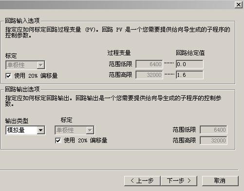

10楼  发表于: 2009-08-26 21:39
请贴上你的向导设置中对于输入输出的图。
VD128不是全局变量?都已经使用到物理地址了。
如果你使用了4-20mA的输出,那么 当0,也就是4mA时,自然是输出6400~~
