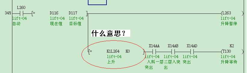

高手帮忙指点下这段程序,谢谢!
paulrick
查看paulrick的
发表于: 2009-08-25 02:23
图片红色圈中部分不明白,请高手指点,谢谢
[= K1L264 K0] 的指令程序中意思为 L264,L265=0
不明白为什么这样写,把L264=0和 L265=0串起来效果一样的把?
程序截图

发表于: 2009-08-25 08:10
比较指令,目标值等于0的时候,接通。

发表于: 2009-08-25 16:37
触点比较指令, K1L264等于0时导通

发表于: 2009-08-25 19:18
L264,L265,L266,L267都OFF的则条件成立

发表于: 2009-08-26 13:31
3楼正确
K1L264,K1表示4个位为一组
