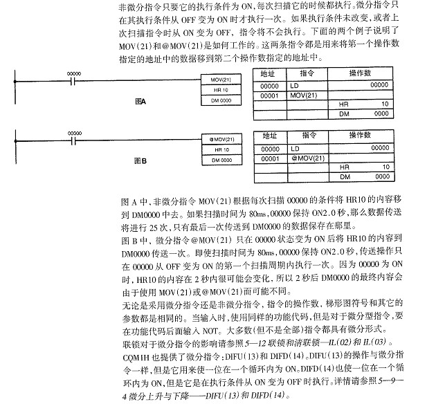

OMRON指令 @MOV 为脉冲执行 !MOV是什么意思? !@MOV 又是什么意思? (在CJ CS编程手册上看到的)

MOV 是数据传送指令 可参照CQM1H编程手册 5-4 部分
