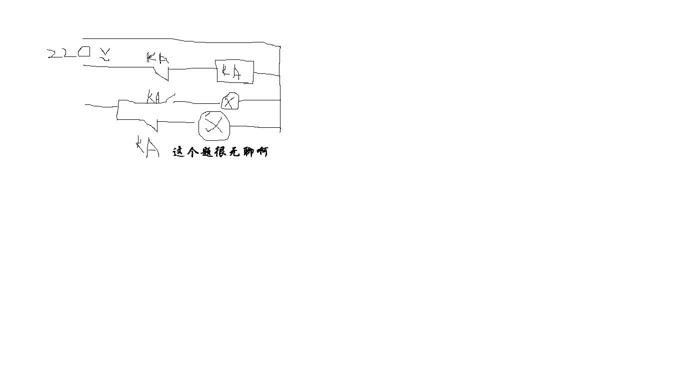

rt,开始都不亮,接通电源A、B两灯交替点亮,只用时间继电器和中继,怎么用最少的元件实现这一功能。

两个时间继电器就可以了   你提到的中继就不要用了。

    一个串常闭一个串常开就OK

    开、停按钮各1个,继电器1个,循环时间继电器1个。

    DH48S-S一个搞定

    你能分别控制A、B两灯的时间吗?

    两时间继电器就可以了

    用OMRON H3CR定时器一个搞定,设置ON/OFF时间
