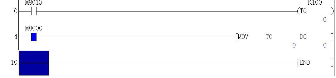

三菱FX2N的计数器和计时器能不能把当前的那个计数值或者计时值传送到寄存器,我翻了好久的书到没看到有这个指令,要想把当前的值抓出来用要怎么处理啊!

    引用第3楼l98106于2009-08-15 12:38发表的  :
    但是当前值的那个寄存器是什么呢,
    你用的哪个就是哪个,比方你用C10,直接MOV C10 D10,就可以得到C10的当前记数值了

    当然可以咯 用MOV    比如:   X0           [MOV   TO    D0}
