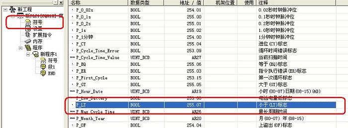

高手帮我看看这个P-LT是什么指令啊,欧姆龙的,用图片打开

P_LT 小于(LT)标志
您可以打开软件左侧列表中的“符号”栏,找到该标志对应的实际地址。
如同P_ON等,omron的程序中输入定义好的触点它会自动显示为符号标志。

我知道啊,我就是想问这个
P_LT 小于(LT)标志 是什么意思,P代表什么 LT有代表什么啊 谢谢了

P是固定的,LT就是LESS THEN的意思。
