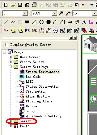

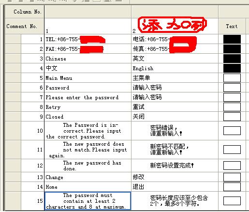

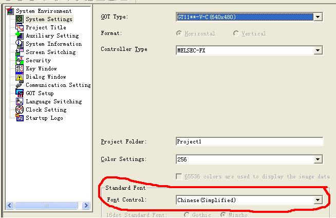

    如果是程序语言,并且用的是注释组,就可以通过添加注释组语言,然后加寄存器实现触摸屏上的语言切换,
    如果是系统语言,只要在触摸屏编辑软件里把系统设置里的语言设置成中文(简体)就可以了,
    如果是程序语言,并且全是直接文本,那么恭喜LZ,全部手动改吧
    [ 此帖被mythic在2009-08-07 08:33重新编辑 ]

    7楼  发表于: 2009-08-11 14:20
    引用第6楼mythic于2009-08-07 08:24发表的  :
    [attachment=26878]
    [attachment=26879]
    谢谢6楼的朋友,这样说的很详细,谢谢你!你上面的那一部分在那里呀!我没有找到呀!系统设置内的语言为中文简体。我现在该如何呀!谢谢

    8楼  发表于: 2009-08-12 09:07
    软件左侧的工作空间下有个注释项,打开就可以看到了
