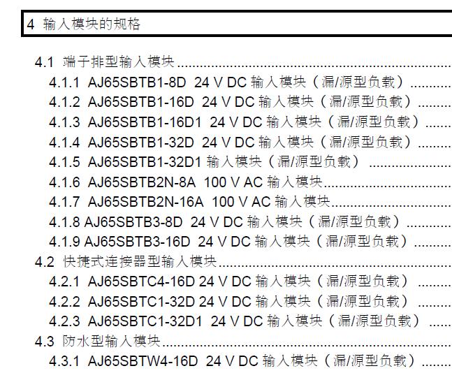

小第,准备做一个成品测试生产线,由于I/O点数太多(共300多点,全部是开关量输入输出),我想用CC-Link网络,把CPU放电控柜内,远程I/O模块放在线体分控盒内,请问选什么模块做为CPU,远程I/O模块选哪个型号的好?
请高人指点!

Q系列PLC配合QJ61BT11N以及远程I/O模块
