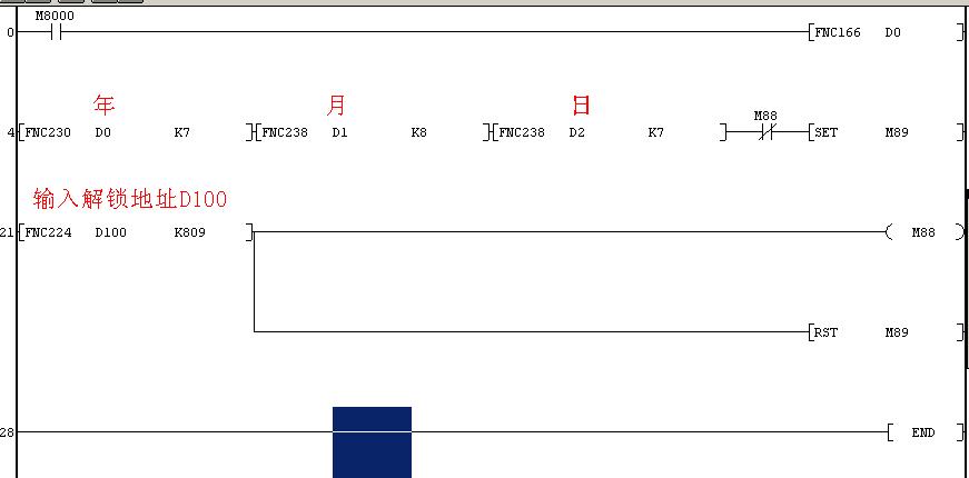

各位,如何实现三菱FX2N时间到就停止输出的功能?应如何编程?

比较D8013~D8019 时间到就置位M8034    禁止一切输出。

这个的好办。首先要用电脑给PLC设定一个时钟。然后就搞比较就可以了。

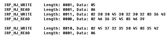

7楼  发表于: 2009-07-28 14:34
用VB编写时间程式,定时时间到则向PLC发出图示指令,PLC由RUN强制转为STOP

9楼  发表于: 2009-07-29 10:55
我这里有一个程序贴个图给你看看,日期一到就禁止输出了.
