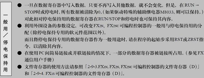

三菱寄存器里的停电保持积存器和非停电保持积存器有什么区别?

停电保持就是PLC断电,数据已不会丢失,非停电保持就是PLC断电,数据会丢失,

区别:

非停电保持领域,通过设定参数可变更停电保持领域。停电保持领域,通过设定参数可变更非停电保持领域。这两句话是什么意思呀?哪位师傅帮忙解决好吗?谢谢!
