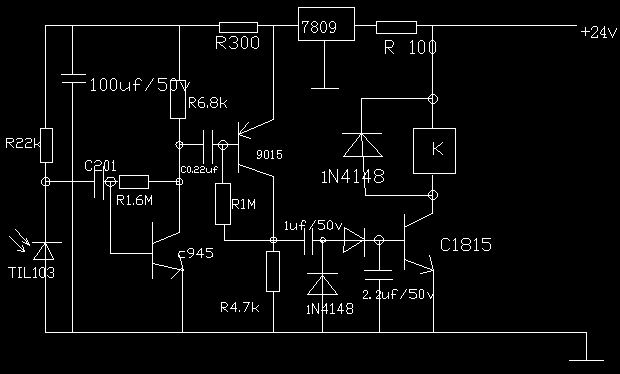

那位可以帮忙给画个电路图
要求是:1)供电电压是24v 2)当红外线接收管接收到红外光时能够驱动一个24伏继电器闭合

找个现成的普通红外线光电开关就可以了。。。。。。

你看看这个是否有用

4楼的朋友我按你的图做了一个,可?
不知道那里有问题(我是说我做的电路)
