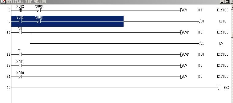

这是我从书上摘抄的,自己又实际操作了一下!把程序与大家分享,希望对PLC初学者有所帮助,《电气控制与PLC应用》张伟林主编
