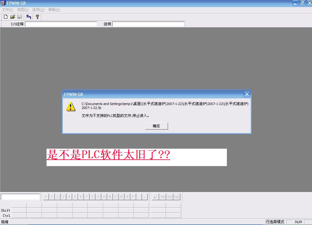

有电气图没有?
smtplc
FOREVER
1137 个
1351 点
23615 分
在线时间: 210(小时)
2006-08-20
2025-02-18
查看smtplc的
发表于: 2009-07-16 20:56
下了,用松下PLC软件打不开?如下图.
13609073404
天各一方
2 篇
189 个
564 点
320 分
在线时间: 60(小时)
2009-03-16
2018-04-20
查看13609073404的
发表于: 2009-07-24 16:15
用松下V2.7以上版本才可以打开的
