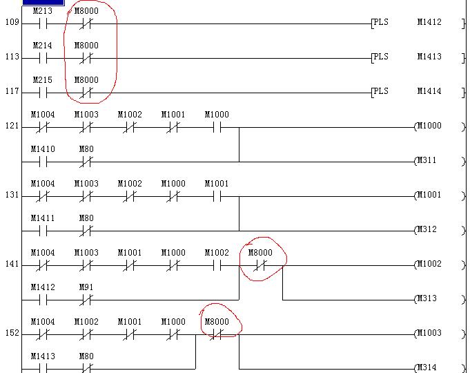

十分不解下面两图中红线处M8000的用法!此程序来源自本论坛。
1图疑惑:既然M8000是上电运行后常ON触点,你将它的常闭点串联入梯形图电路中,那么在它之前和之后的其他触点还有什么意义呢,因为这一步只要PLC处在RUN状态的话,始终是断开的啊!
2图疑惑:既然M8000是上电运行后常ON触点,你还将其他触点与之并联,又意义何在呢?
类似的情况程序中还有多处,在此不一一列出,原程序见附件!
这样用有何奥妙之处呢?本人知识浅薄,望有高人来解答!

没有什么好奇怪的,这个程序是一个还没有实际运行的调试程序而已。。。。

    引用第3楼guochunyi于2009-07-10 10:06发表的  :
    3楼的朋友说的是否过于武断?
    因为上传此程序的朋友说是实际应用的程序!

    是什么品牌的PLC? 你确定M8000是上电后常ON吗? 附件用三菱打不开呀。

    引用第4楼qinshengyue于2009-07-10 10:13发表的  :
    3楼的朋友说的是否过于武断?
    有些话能当真,有些话是不能当真的。。。
    或者这个程序的某个程序段做过修改,虽然是实际运行的程序,但这些程序段已经没有用处了。。。
    我没有下载程序看,只是根据楼主发的图片,是作为三菱PLC的FX2N系列的程序来看的,如果不是三菱的PLC,或者某个系列的,哪有另当别论了。
    你的意思是实用中不可能出现那种用法,是这样的吗?

    引用第5楼a-fly-阿飞于2009-07-10 10:14发表的  :
    1.三菱的,你看文件的格式可以看出来啊
    2.我确定确定M8000是上电后常ON!
    3.我此时此刻正打开着此程序!

    那我就同意6楼的说法,应该是调试后屏蔽掉的一部分程序
    下载看了一下,确实是三菱的程序,PLC型号是FX2N(C)。
    特殊辅助继电器列表[代号 M8000]
    适用机型    FX系列PLC
    请选择    一般注释
    代    号    M8000
    名    称    RUN监视a触点
    内    容    OFF: 停止
               ON : 运行

    原则上我基本接受了guochunyi 的说法!谢谢!

    图1:一般是没有用的,可以作为记忆功能来使用
    图2:实在想不通的话你就当它是一根横线咯
    每个人编程的思路是不一样的,一个功能有很多种方法,别人的程序只做参考,坚持写自己的程序.......
