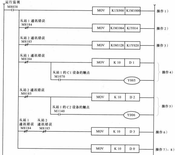

FX通讯手册上描述:
请教:主站点D3 存放的是站点1 D10 和站点2 D20 的值,为何示例程序用 mov k10 d3
谢谢@!
