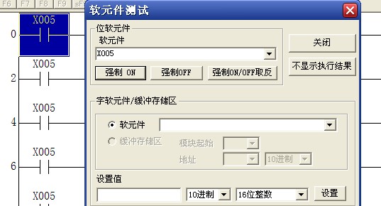

只能强制Y.M    却不能强制X.
菜单里面的 强制是灰的。请高手指教!谢谢啊!

离线状态启动梯形图逻辑测试或在线接通PLC

    如一楼所说的试试。
    可以进行输入的强制ON  OFF

    X是外部输入的  不是内部的

    FX系列的PLCX点是不能被强制的

    X可以被强制,不过只有一个扫描周期。可以试一下下面一条程序,看是否正确。
    ld x0
    set y0.
    这样如果强制X0ON之后,Y0会被置位。
    但是如果下面的,就不行了。
    ld x0
    out y0
    一个扫描周期之后,Y0又被复位了,所以感觉上X0好像不能被强制的样子。
