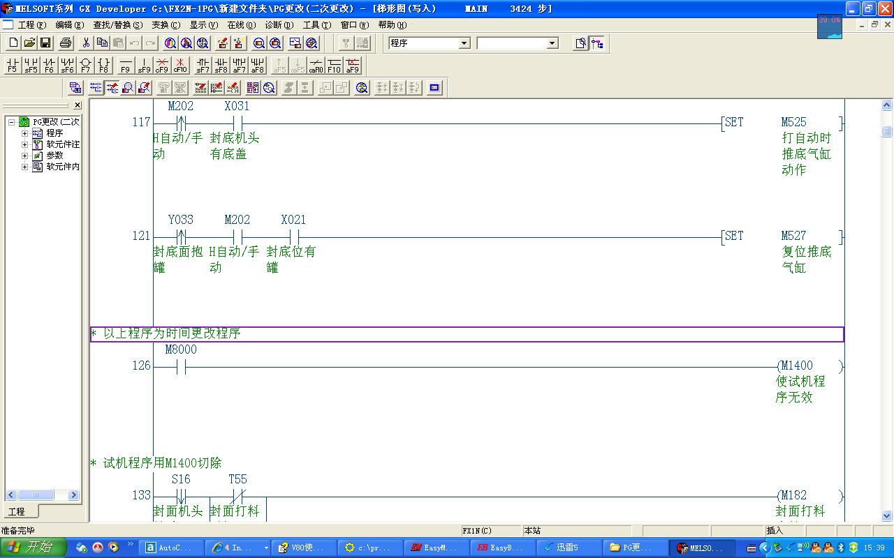

大家好,请最近看到一个程序,一打开程序,程序最上面的117步看不到,拖动滚动条也拖不上去?请问各位高人,如何隐藏程序呢?如何打开隐藏程序!
描述:此程序

用列表显示,117前面都是NOP,程序本身就是从117开始的

多谢这位兄弟,我明白了,对了,请问这样子写有什么好处?

没啥好处,切换为列表之后将117步以上删除掉即可。

部分功能是给使用标签预留的!!
