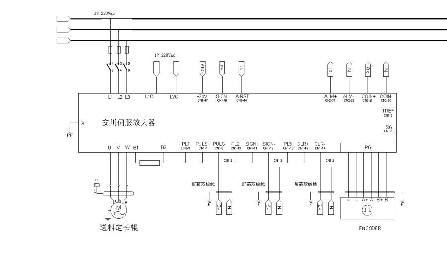

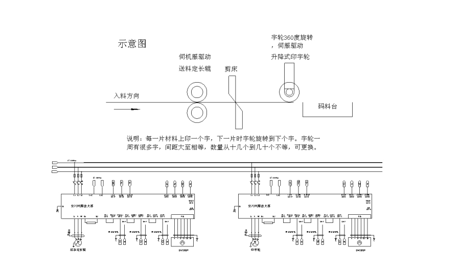

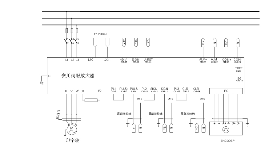

这是示意图和接线图。之前没有上传是因为没有示意图,看到很多朋友回复要示意图我就画了一个,虽然简单,希望能给初学者以帮助!
