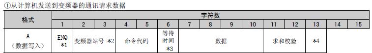

各位大侠,下面是一个三菱变频器的通讯协议格式,(在附件中),我的疑问是其中的命令代码是什么东西,应该怎么写,还有我有一段程序它把命令代码那几个是这样设置的:
MOVP H45 D203
MOVP H44 D204
H45跟H44转换成ASCII码后对应的控制字符分别是“E“和“D”,我就是不明白“ED”是什么命令代码???为什么要这样设置呢???
谢谢!~~~~

大哥  你被16进制给误导了,
A转换ACS码 后是41 不是40哦 所以44 45 就是D E    46才是F
ED 你也该知道是什么意思吧  写入频率.....

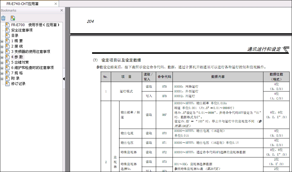

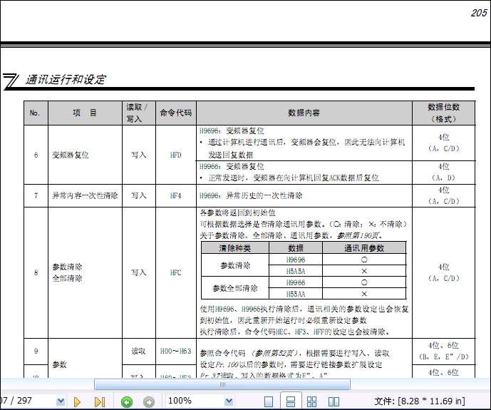

    我只是记的 ED  对变频器操作 无非就是  控制启停 正反转 写频率  监视 读参数...
    我以前也不知道去那找,呵呵  师傅教我的...才知道去那里找
    根据楼上的斑主,我下了个FR-E700的PDF看看 就在第4章 参数里面有205页

    谢谢各位,呵呵。。。我前天也找到了,现在已经实现通讯了。。。哈哈
