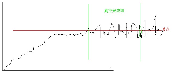

   有个问题提出来大家一起讨论:
    一个水泵抽真空过程,真空值是一个附件的图形上的变化过程。解释一下图片内容:一段时间内,真空值是缓慢上升的,然后到达一个值(设定为A)后,围着这个值上下振荡5到6次就说明抽真空完成了 。问题是,有没有一个算法来判断抽真空完成的这个点?  我们以前的采用的方法是先记录那个稳定值A,让后判断超过A的次数到6次就说明抽真空完成了。
大家看还有其他方法来判断吗?

怎么没有人来帮忙啊 自己想顶一个
大家看能不能通过求变化率来判断啊

您一楼里提到了变化率,我想也只有通过研究这个来判断。
有一个思路参考一下:
没有这个“真空值”之前,线条应该是一直向上的,既然偶然有向下也只是偶然一次
到了真空值后,才有可能向下波动,然后再向上
所以你可以通过程序比较单位时间的采样值来检测到
如果某个时间里向下波动两到三次,说明这就是到真空了
取这个波动时间内最高值和最低值的平均数就是真空值
当然这种方法做程序可能麻烦一点
还有就是比较单位时间的上升率,这一次采样的数值除以上一次采样的数值
直到上升率连续两次小于百分之多少时,当前值就是真空值
您的这个“A”是不断变化的?
那么您们对于这个稳定值“先记录”是什么意思?

引用第3楼sjm213于2009-06-19 11:30发表的  :
您的这个“A”是不断变化的?
对于稳定值先记录,就是先开一次水泵,用人去看大概是在那个值周围振荡,记下这个值作为稳定值
以后就通过判断超过这个值的次数来判断抽真空过程是否完成!

简单,电接点真空压力表

我认为该值应为工艺设定,而不是这样记录一个稳定值就OK。
另外既然每次都要人工记录这个稳定值,能否总结出该值的规律?通过规律反推出公式!

引用第6楼张守疆于2009-06-19 17:18发表的  :
简单,电接点真空压力表
同意此方法,简单实用。
电接点真空 压力表和压缩空气压力继电器原理是一样的。

    引用第10楼雪花飘飘于2009-06-19 21:02发表的  :
    同意此方法,简单实用。
    现场的真空表是机械式的,不知道如何去按你们说的去“电接点真空”?
