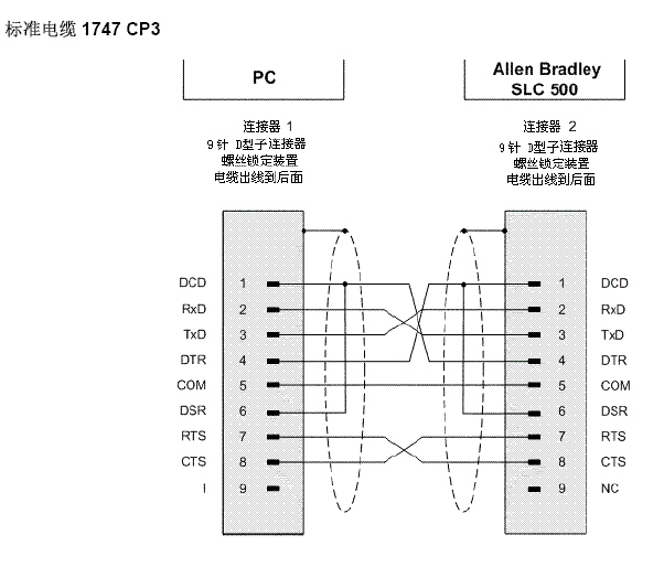

AB pc-1747-CP3编程电缆制作方法

有没有AB SLC--500/01/02/03系列的编程电缆的接线图,(接口是DH485,PC端用RS232)
