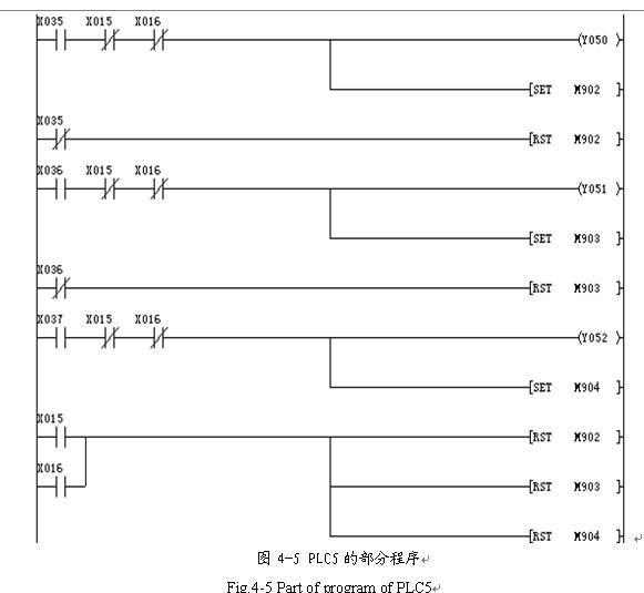

这是成型机辅鼓电机上PLC的程序
我是个初学者    有些地方还是不大明白~
所以想请教下整体全部的具体的运行过程~
从输入X035   开始一直开始  一直到最后的输出
谢谢~~~~~~~~~~
谢谢~~~~~~~~~~~
谢谢~~~~~~~~~~~·

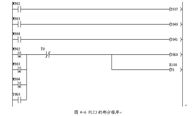

这个不太难吧
导通X35  点动Y50  置位 M902       导通X36 点动Y51 置位M903     导通 X37点动Y52置位 M904
X35 X36松开后 会复位M902 M903   X37松开不能复位M904
X15 X16是限制M902 M903 M904工作的
后面的程序M902 903 904应该驱动点什么东西吧 要不就没意思了

3楼仁兄说的对,不过再补充一点X15 X16用来复位M902 M903 M904,同时也停止限制Y50 Y51 Y52输出
