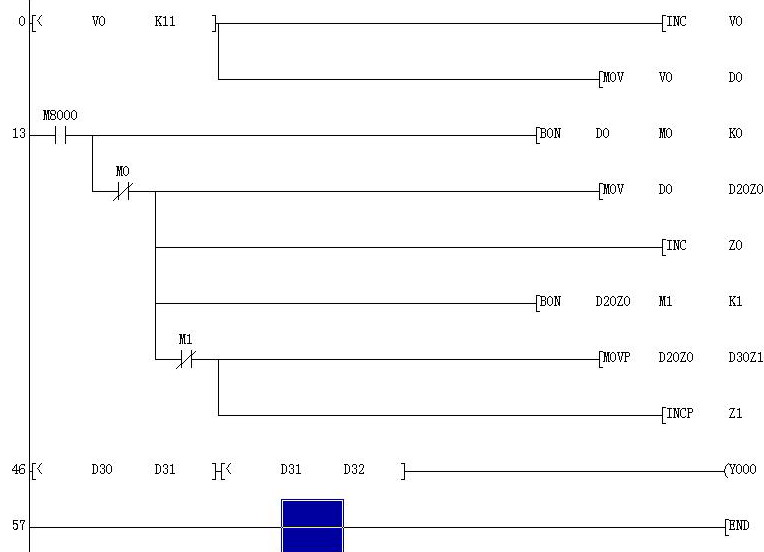

現有一列數:1,2,3,4,5.........100按順序排成一行。
1,把第1,3,5,7,9......等奇數位數字刪除,剩下的數再排成一行。
2,重複第一步。
3,至到最後剩下一個數為止。怎樣用程序實現這個算法?

奇数的二进制最后一位为1
偶数为0

你不是在使用变址吗?你的循环增量设定为2不就是成偶数跳跃了?
然后就是MOV的事情了。

逻辑与,逻辑或 外加位移动,想想总有办法的。

描述:程序圖
引用第2楼wxh0734于2009-06-12 12:48发表的 :
奇数的二进制最后一位为1
偶数为0
這個我也知道,第一步把奇數去掉,可到第二步就不行了。

用3楼的办法,将V0加2,Z0加1,然后MOV D0V0 D100Z0,直到剩一个数为止。
