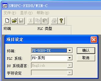

三菱fx-50du-tk数据存储单元属于不属于触摸屏

利用GT Desigenr2J进行编程,在选择GOT类型时怎么没有数据存储单元的型号

使用FX-PCS-DU-WIN软件

截图:
使用该软件对50DU编程!

三菱全部软件都可以去“下载专区”相应版块中查找并下载!
