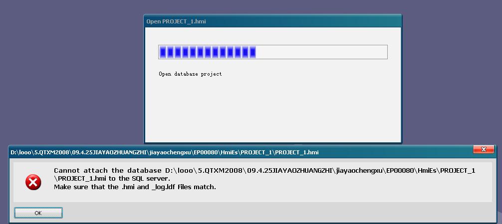

点HMI程序即出现以下状况,还请高手帮忙看下 谢谢了!

楼主丢失了文件.WinCC Flexible程序自会生成许多目标文件,编程时最好建一个文件夹,看来只能再编一次了.自己会编的话也是时间问题了.还有就是用WinCC Flexible编的程序后.只能备份和恢复.不能打开原程序文件.除非原来下载时设置了回传和加装了西门子SD/FC卡.

这是老外编的程序,我想看一下,楼上说的我还是不太明白,因为我还有一个其他的程序就可以这样打开,为什么这个就不行呢?

楼主所发的文件我咋能打开呢?
用得Winccflexible2008中文版。

是吗 2008中文版 就能打开 那我得试一下
