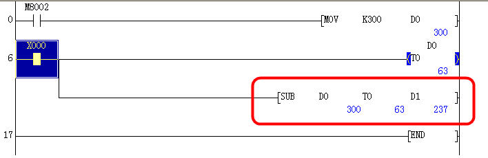

PLC 品牌 三菱
内部定时器用软件监测时是正向毫秒增加的,在触摸屏上先生也是这样的,但是我想让屏上显示的方法是从设定的时间毫秒级的递减,到“0ms”后停止。请我各位大虾有什么方法没????我想了个方法就是太麻烦。
有用过OMRON的知道,OMRON的定时器TIM显示方式就是递减的。我想要的就是OMRON定时器显示的效果。

发表于: 2009-06-01 16:07
不清楚麻煩在什么地方,只不過多了一句SUB指令。

发表于: 2009-06-01 16:28
领教!!谢过!!!!
