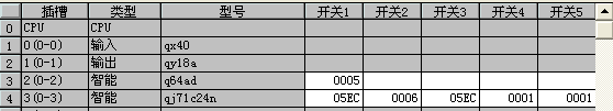

开关设置

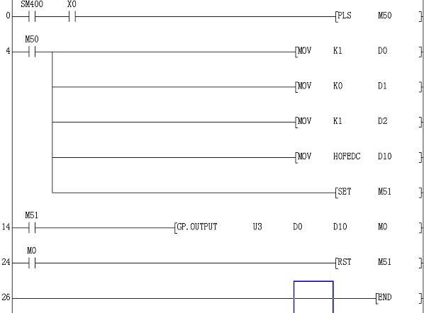

描述:X0为外部输入,控制发送的开始
发送程序。成功。
[ 此帖被zhaoyang4505在2009-06-04 08:44重新编辑 ]
zhaoyang4505
查看zhaoyang4505的
发表于: 2009-06-03 21:12
描述:x33为模块的输入输出信号。数据接受读请求信号
接收程序。未成功。
[ 此帖被zhaoyang4505在2009-06-04 08:46重新编辑 ]

这样看像是没问题!不知X33动作过没有?
[ 此帖被daizhi在2009-06-04 08:45重新编辑 ]

接收到终止符(CR+LF)就表示完了。这个是在C24里面默认的,也可以设置为别的。

还是用SC软件直接看看实际点!
